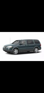

Hallo ,
.Ich habe eine Frage, ich habe einen pontiac montana sv6 2005, habe mit abs problemme, kann mir jemand sagen wo befinden sich alle sensoren, ich habe nur eine gefunden!
vielen dank!
