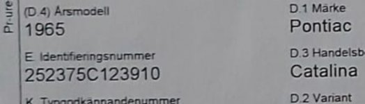

an der hinterachse war gm 877080
am Differentialkorb
8361123
Lagerschalenkorb LM603012 Hyatt USA
Ritzel
41 16GM1 65ACN
kannst du mir sagen um was für eine Achse es sich handelt und Baujahr.
und ob das alles so sein kann.
31 Keile?
wie gesagt, finde nur 28 splines unter '65 catalina
