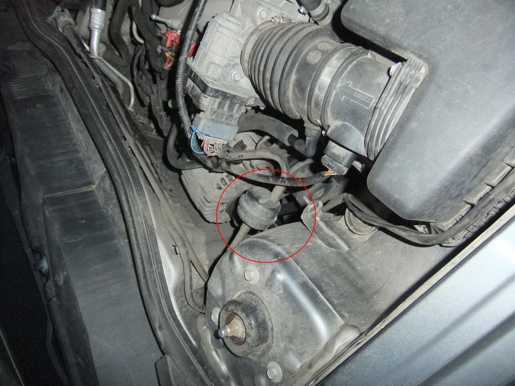

P0433 - where is the sensor?
P0452 -where is this sensor?
This is solenoid EVAP ?
z niego wężyk do mini zbiorniczka poniżej
